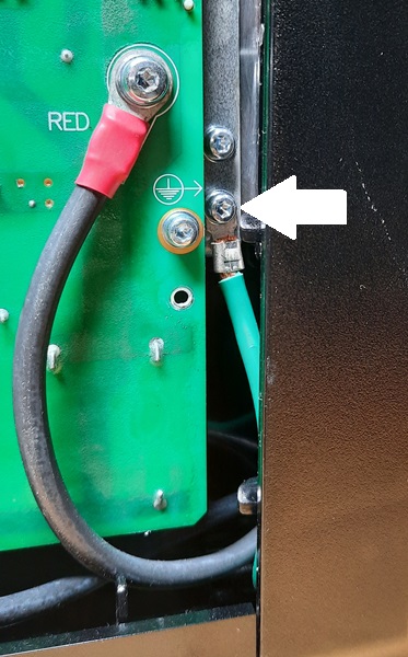

  5. 测量输入电缆与接地之间的电阻,以确保读数相当于开路电阻。
    • 对于所有型号,请确保输入端与接地之间的电阻大于 20 兆欧 (MΩ)。
    • 在切断电源并将电源开关置于关闭 (OFF) (O) 位置的状态下,确保所有电路的电阻相当于开路电阻。
    • 所示电气参数值的公差均为 ±25%。然而,此范围仅供参考。电阻值会随用于测量电阻读数的万用表类型和极性的不同而有很大的不同。
    该图显示了接地连接的位置。
