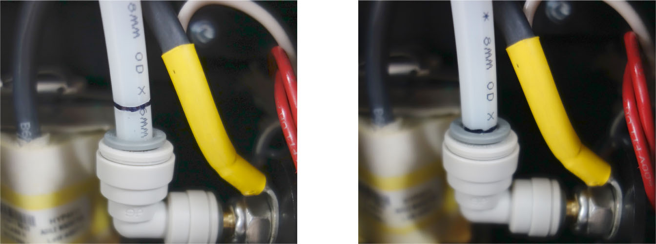

  1. 将 90° 接头直径较小的一端推入前面板黄铜割炬接头。
  2. 将较短供气软管的一端推入 90° 接头。
    如图所示,将软管插入足够长的距离,使标记线到达接头。
    图像显示了推入连接深度要求。
