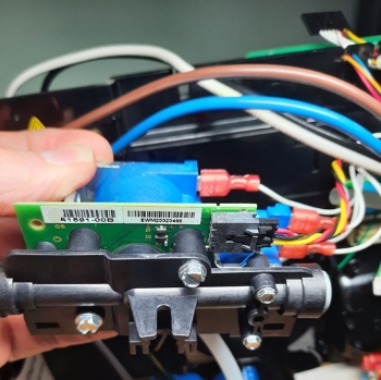

卸下电磁阀。
  1. 请完成以下操作程序:
    1. 将电源开关设置为关闭 (O),断开电源线与电源的连接,并切断气源。
    2. 卸下等离子电源盖和手柄.
    3. 拆卸风扇和风扇护罩.
  2. 按压快速接头,将两根气体供应软管从电磁阀组件上断开。
    注:
    如果同时更换软管,请将气体供应软管从空气过滤器组件和 90° 接头上断开。
  3. 从电源 印刷电路板 (PCB) 上的 J8 拔下电磁阀接头。
    将导线从中央面板穿线孔和塑料夹中取出。
  4. 从电磁阀组件下方向上按压,将其从中央面板上释放。
    按压塑料外壳,将阀门取下。 请勿按压阀门组件 PCB。
    该图显示了带有标注的电路板。
