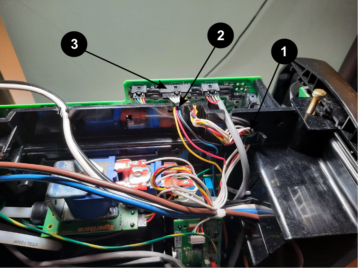

  3. 将电线从塑料夹后面穿过中央面板通道。
  4. 将电磁阀连接器插入电源 印刷电路板 (PCB) 上的 J8。
    本图显示的是电磁阀的正确布线。
    1 塑料夹
    2 导线通道
    3 J8 电磁阀连接器
  5. 确保阀门上的电线连接牢固。
    电线长度应便于将其连接到电源 PCB ,且不应绷紧。
