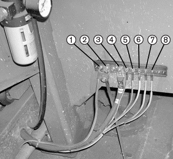

1. 连接到切割床接地母线的等离子切割系统组件
1 台架接地母线
2 接地棒
3 等离子切割系统工件电缆 (+)
4 气体连接控制箱
5 CNC 机柜
6 割炬固定器
7 等离子切割系统底座
8 TorchConnect 控制箱
冷却器(如果适用)(未显示)

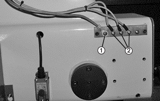

下图显示了台架接地母线的示例。用螺栓将接地母线安装在台架上靠近电机的位置。需要将从台架上的组件引出的各个接地电缆连接到母线。然后,再用一根较粗的电缆从台架接地母线连接至切割床上的接地母线。
2. 台架接地母线示例
台架接地母线示例
1 连接至切割床接地母线的电缆
2 从台架上各个组件引出的接地电缆
