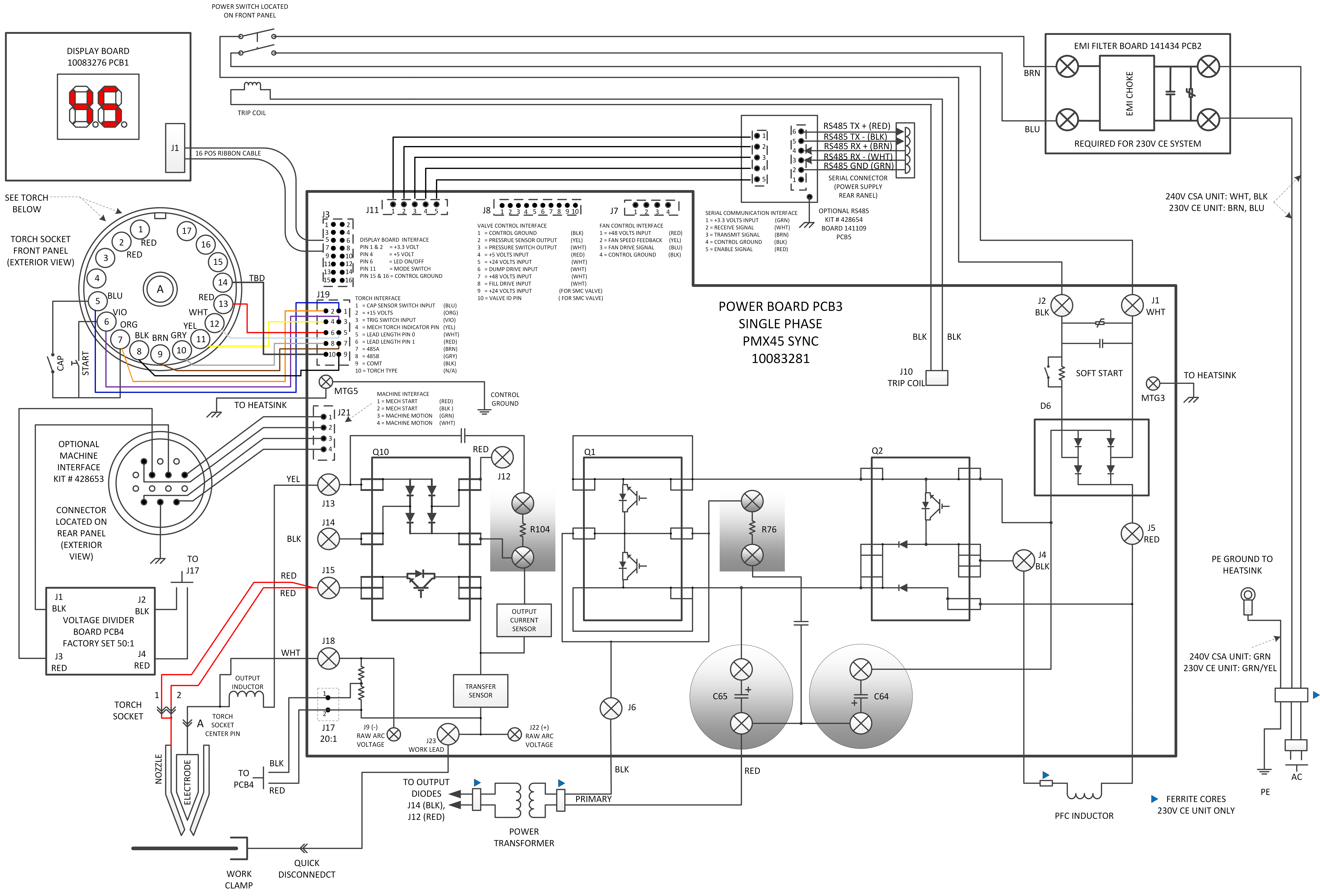

Schaltplan
Powermax45 SYNC
– einphasige Modelle 200–240 V
