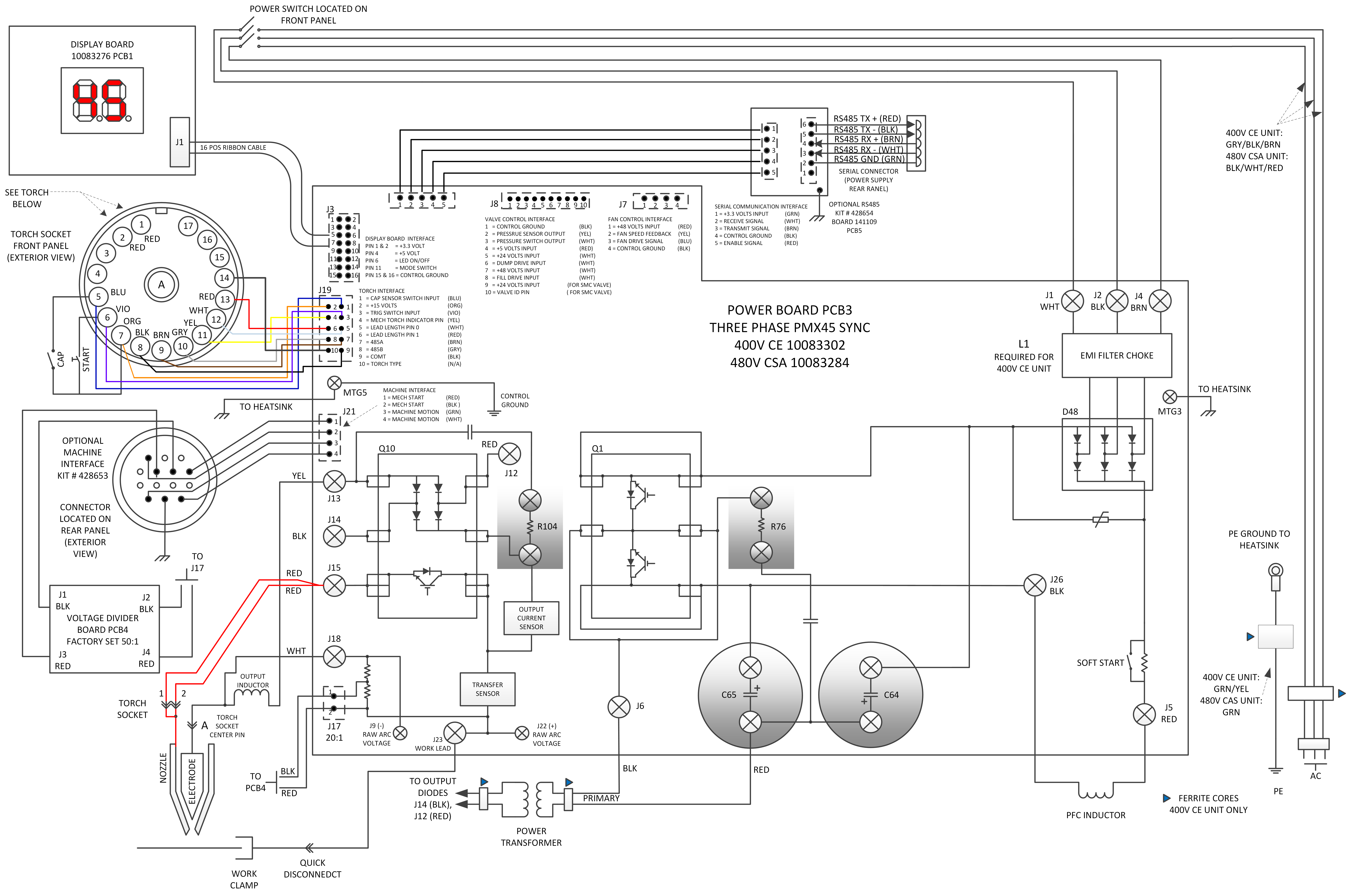

Schaltplan der
Powermax45 SYNC®
– dreiphasige Plasma-Stromquelle 400 V CE/CCC und 480 V CSA

Schaltplan der
Powermax45 SYNC
