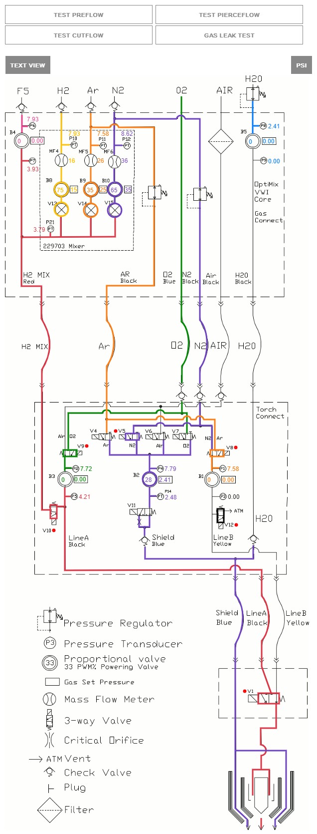

Bildschirm „Gasanlage“
Auf diesem Bildschirm können Sie den Status der TorchConnect™ -Konsole und der Gasanschlusskonsole überwachen. Außerdem können Sie sehen, welche Ventile während des Gasdurchflusses aktiv sind.

Diagrammansicht
In der Diagrammansicht zeigt ein Diagramm Folgendes an:
  • Echtzeit-Gasdrücke und Zustände der aktiven Ventile.
  • Druckbeaufschlagte Volumina und unter Spannung stehende Ventile, die farblich angezeigt werden, wenn ein Ventil aktiv ist, sowie Linien, deren Opazität sich mit der Höhe des Drucks ändert.
  • Im Diagramm bezeichnete Druckmesswerte und Sollwerte in der Nähe der Proportionalventile und EinschaltdauerPulsweitenmodulation (PWM)-Sensoren.
Auf diesem Bildschirm können Sie entweder in der Maßeinheit bar oder psi anzeigen.

Abbildung 2. Beispiel eines Bildschirms mit Diagrammansicht, die den Status des Gassystems anzeigt
Dieses Bild zeigt ein Beispiel für einen Diagrammbildschirm, in dem den Status des Gassystems angezeigt wird.
