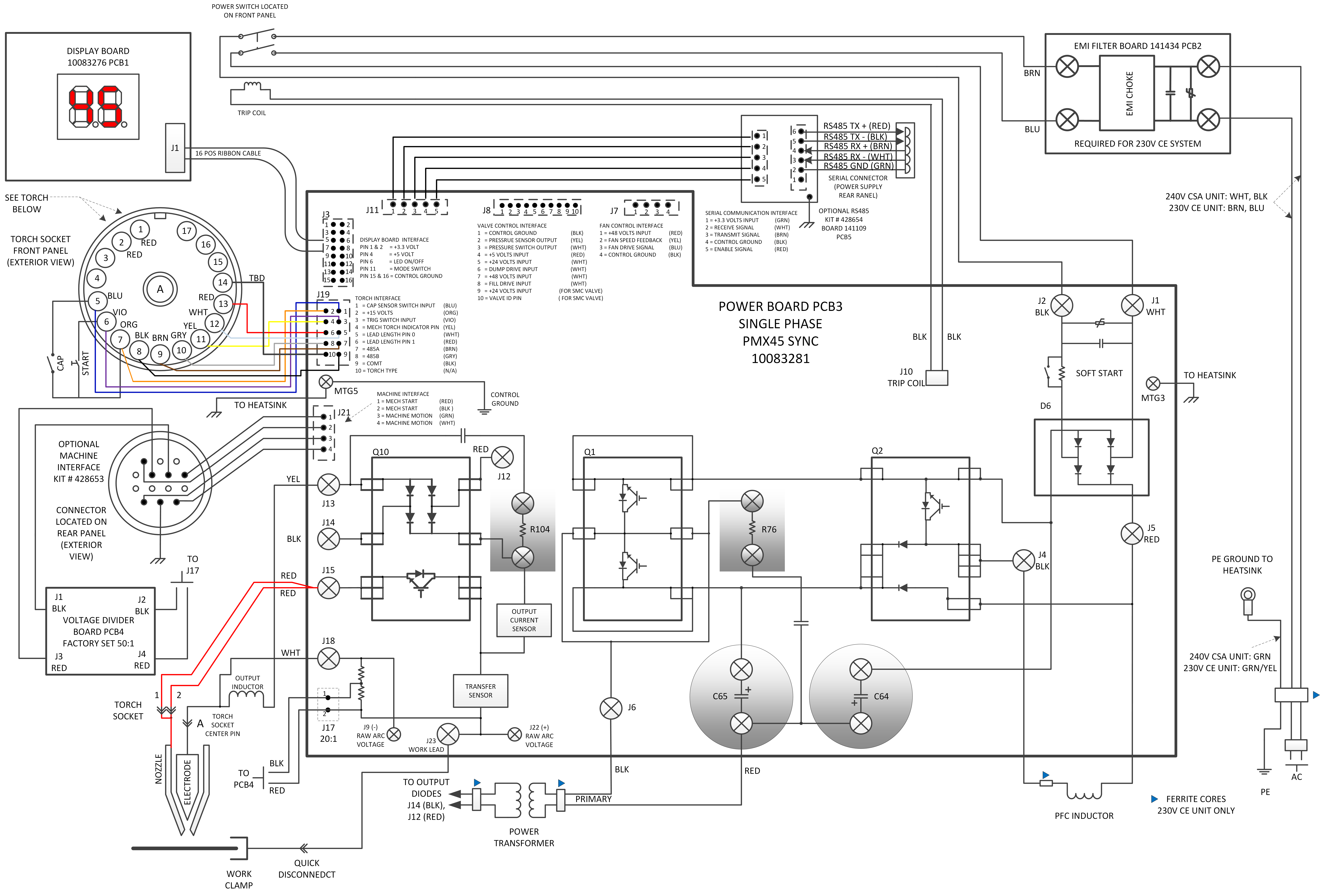

Diagramas eléctricos del
Powermax45 SYNC
- Modelos monofásicos de 200-240 V
