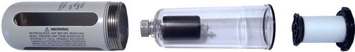

  4. Saque cuidadosamente el elemento filtrante del recipiente de filtro.
    Tener cuidado de no dañar el o-ring de la parte de arriba del recipiente.
    La imagen muestra un recipiente de filtro de aire desarmado.

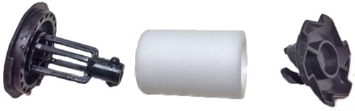

    La imagen muestra el filtro de aire fuera de los dos conectores de plástico.
  6. Coloque el elemento filtrante nuevo en los acoples de plástico.
    Gire ligeramente los acoples de plástico hasta que encajen, aproximadamente 1/4 de vuelta.
    La imagen muestra un nuevo filtro de aire rodeado por los acoples de plástico.

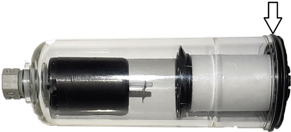

  7. Limpie el recipiente de filtro de aire de aceite, tierra u otros contaminantes.
    Nota:
    Si queda un residuo amarillo en el recipiente de filtro puede ser indicio de que está entrando aceite a la línea de alimentación de gas.
  8. Examine el o-ring y reemplácelo si tiene grietas o está dañado.
  9. Coloque el o-ring de la parte superior del recipiente de filtro.
    Recipiente de filtro de aire con o-ring destacado.
  10. Coloque el elemento filtrante dentro del recipiente de filtro de aire.
