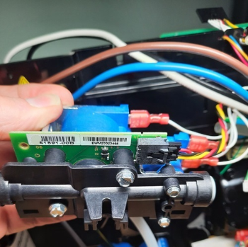

  3. Desconectar el conector de la válvula solenoide de J8 en la Placa de circuito impreso (PCB) de alimentación.
    Quitar los cables del paso del panel central y de la presilla plástica.
  4. Presionar hacia arriba desde abajo del conjunto de válvula solenoide para liberarlos del panel central.
    Presionar la carcasa plástica para quitar la válvula. No presione la PCB del conjunto de válvula.
    La imagen muestra la tarjeta de circuito con llamadas.
