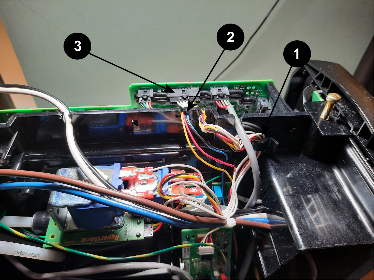

  3. Tender los cables detrás de la presilla plástica y por el paso del panel central.
  4. Enchufar el conector de la válvula solenoide en J8 con la Placa de circuito impreso (PCB) de alimentación.
    La imagen muestra el enrutamiento adecuado de los cables para la válvula solenoide.
    1 Presilla plástica
    2 Pase del cable
    3 Conector J8 de válvula solenoide
  5. Cerciorarse de que las conexiones de cable de la válvula estén aseguradas.
    La longitud del cable debe permitir un tendido fácil a la PCB de alimentación sin que quede tenso.
