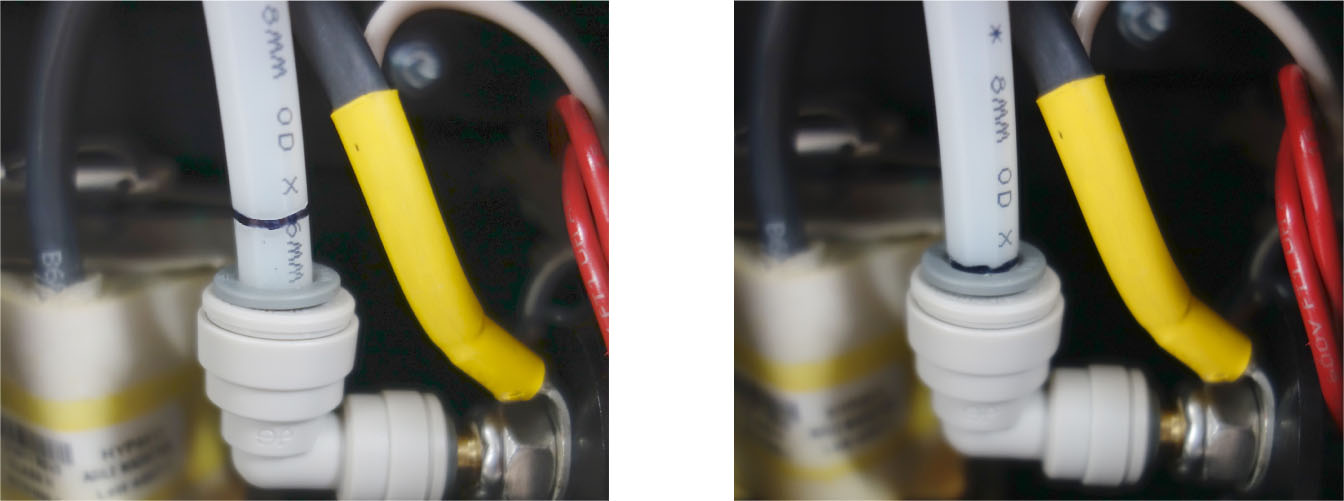

Instalar las mangueras de alimentación de gas y el codo de 90°
  1. Meter a presión el extremo de menor diámetro del codo de 90° en el codo de latón de la antorcha en el panel frontal.
  2. Meter a presión uno de los extremos de la manguera de alimentación de gas más corta en el conector de 90°.
    Insertar bien la manguera de modo que la línea marcada llegue al conector, como se muestra.
    La imagen muestra el requisito de profundidad de la conexión a presión.
  3. Meter a presión el otro extremo de la manguera de alimentación de gas más corta al conjunto de válvula solenoide.
    Inserte bien la manguera de modo que la línea marcada llegue al conector.
  4. Presionar la manguera de alimentación de gas en las guías divisoras del chasis plástico.
  5. Meter a presión un extremo de la manguera de alimentación de gas más larga o en forma de bucle al conjunto de válvula solenoide.
  6. Pase la manguera de alimentación de gas alrededor (si es necesario) y presione para conectar el otro extremo del conjunto de filtro de aire.
    Inserte bien la manguera de modo que la línea marcada llegue al conector. La parte inferior del bucle debe quedar sobre la superficie plástica a la izquierda del ventilador.
  7. Asegurarse de que la manguera de alimentación de gas en forma de bucle no esté retorcida.
