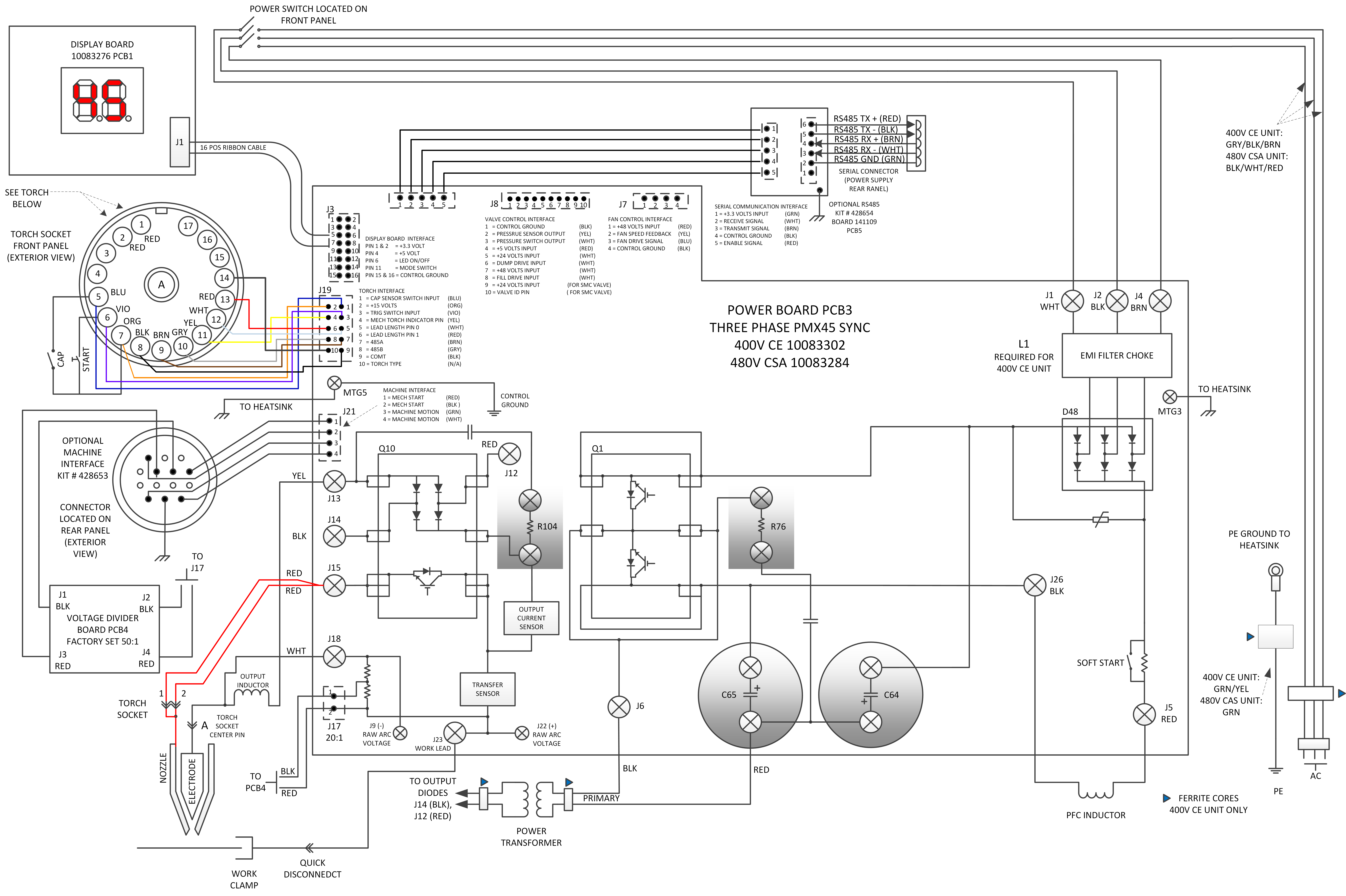

Diagrama eléctrico del
Powermax45 SYNC®
–modelos trifásicos CE/CCC de 400 V y CSA de 480 V
Powermax45 SYNC
