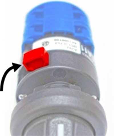

    • Modelos trifásicos: Poner la perilla en encendido (ON) (I). Presionar el conjunto del interruptor en el eje de la perilla del interruptor de energía. La traba roja debe estar en la posición “LOCK” (bloqueo) como se muestra. Presionar hasta que el conjunto encaje en su lugar y quede bien asegurado.Imagen de la perilla del interruptor de energía.
