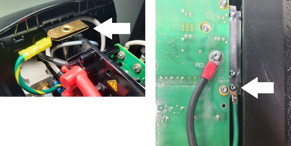

Conexión a tierra
Asegúrese de que la fuente de energía plasma esté puesta a tierra correctamente antes de realizar procedimientos de localización de problemas.
  • Usar la presilla de conexión a tierra que está cerca de la parte de arriba del panel trasero o el tornillo de conexión a tierra del disipador de calor en todas las pruebas de localización de problemas en las que sea necesario conectar el multímetro a tierra.
    La imagen muestra dos ubicaciones dentro de la fuente de energía plasma que se pueden usar para conectar el sistema a tierra.
