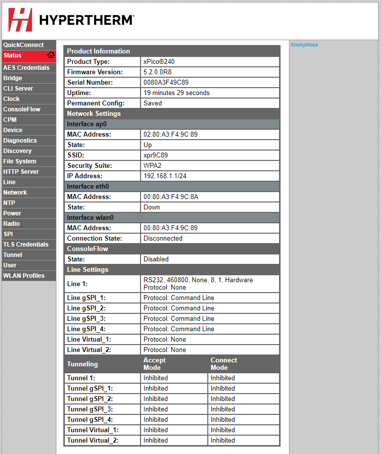

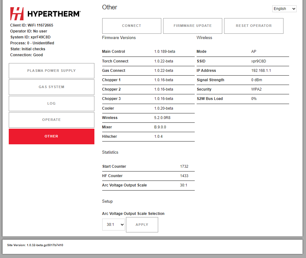

  2. Seleccione Conecte en la pantalla Otros para abrir la pantalla Configuración del dispositivo.
    La interfaz web de XPR® muestra diferentes campos para diferentes modelos. La pantalla se muestra como referencia únicamente.
    El botón Conecte en la pantalla Otros
  3. Use la pantalla Configuración del dispositivo para configurar los ajustes del adaptador inalámbrico según sea necesario.
    La pantalla Configuración del dispositivo
