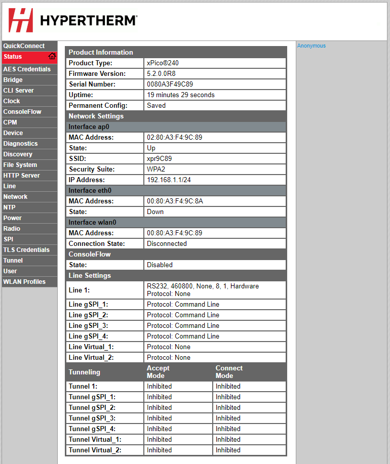

  1. Utiliser la procédure décrite dans Utiliser le mode AP pour se connecter pour connecter le dispositif de configuration sans fil à la source de courant plasma.

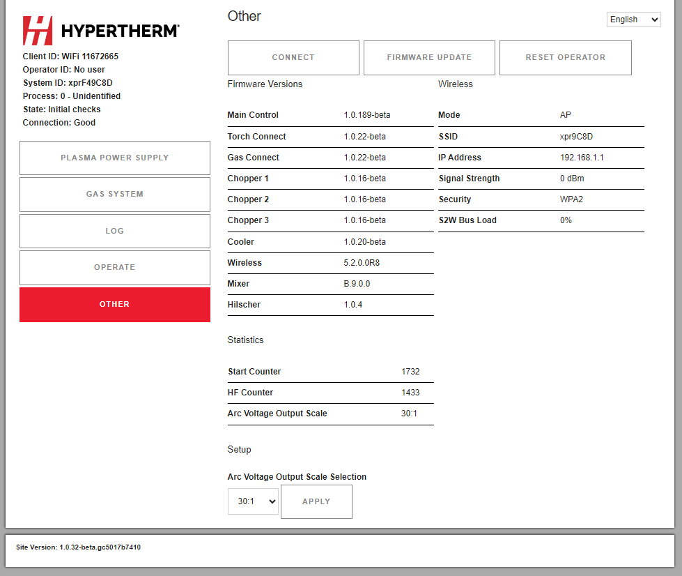

  2. Choisir Connect (Connecter) dans l’écran Other (Autre) pour ouvrir la page Device Setup (configuration du périphérique).
    L’interface web XPR® présente des champs différents selon les modèles. L’écran illustré est présenté à titre de référence seulement.
    Le bouton Connect (Connecter) dans l’écran Other (Autre)
  3. Utilisez l’écran Device Setup (Configuration du périphérique) pour configurer les paramètres de l’adaptateur sans fil si nécessaire.
    L’écran Device Setup (Configuration du périphérique)
