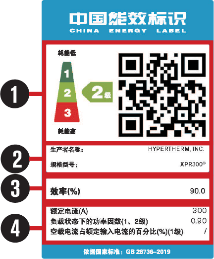

Etichetta energetica Cina XPR300
Il pannello posteriore del generatore di plasma XPR300® può avere un'etichetta energetica cinese con informazioni sull'efficienza energetica.
Questa immagine mostra un esempio di etichetta energetica cinese per il generatore di plasma XPR300.
1 Classe di efficienza energetica: il livello 1 è più efficiente, il livello 3 è meno efficiente
2 Nome del produttore e modello del generatore di plasma
3 Efficienza energetica (%)
4 Corrente di uscita nominale, fattore di potenza sotto carico e corrente a vuoto
Tabella 1. Caratteristiche tecniche di efficienza energetica del generatore di plasma XPR300
Tensione di alimentazione Grado di efficienza Efficienza: (%) Corrente nominale (A) Fattore di potenza sotto carico Corrente a vuoto
380 2 90,0 300 0,90 /
