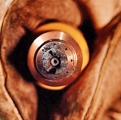

  • ドラッグ切断カートリッジのキャスタレーションに溜まった融解金属を慎重に除去します。
    不要な物質をノズルやシールドの内側に押し込まないでください。
    この画像は、カートリッジの内部に蓄積があることを示しています。
