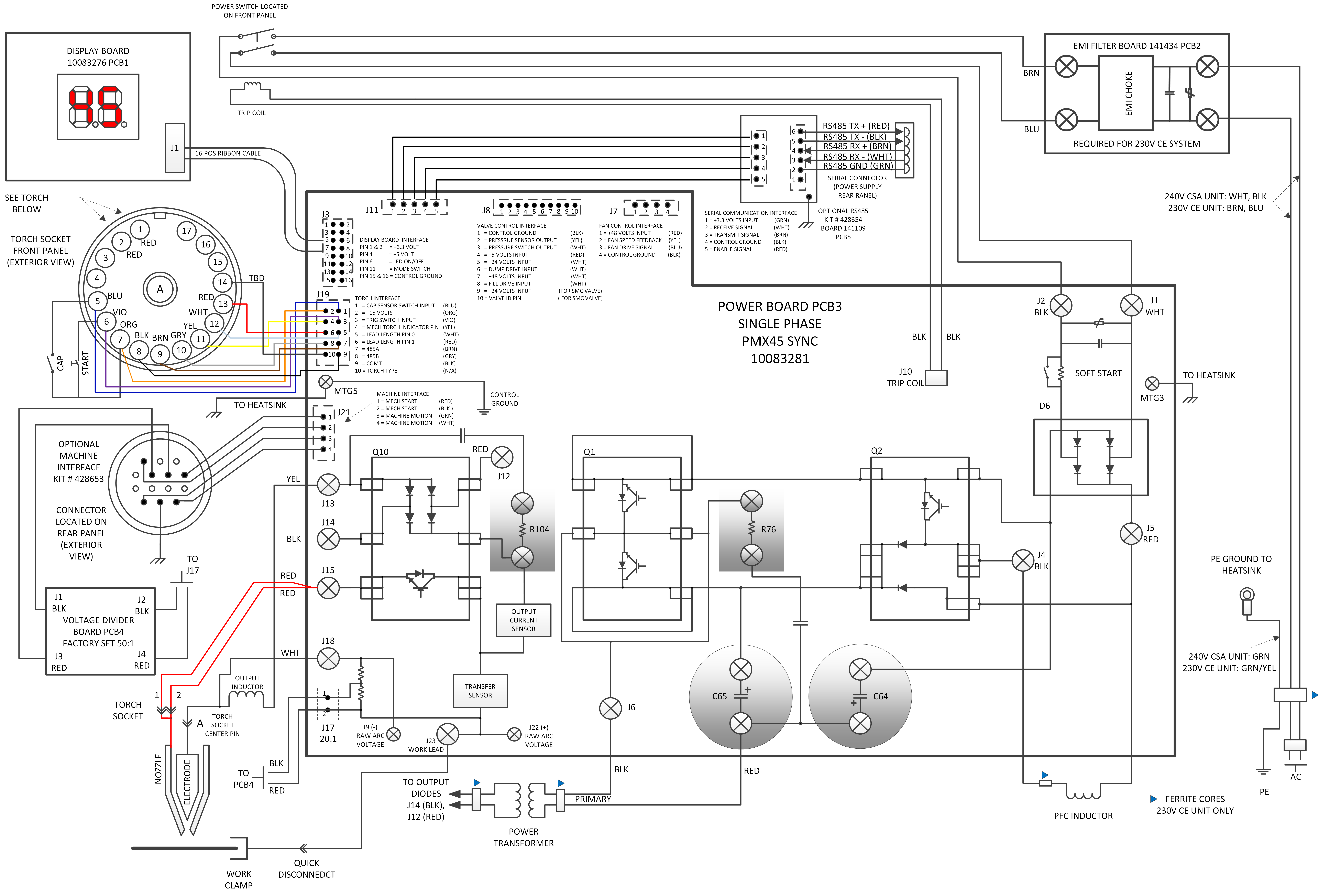

回路図 - 200 V ~ 240 V 単相モデル
