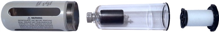

    この画像は、分解されたエアフィルター容器を示しています。

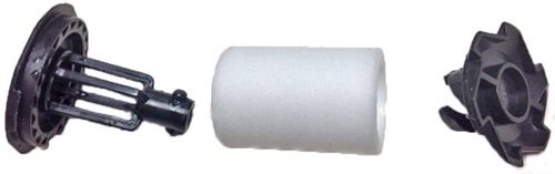

    この画像は、2 つのプラスチックフィッティングから取り外したエアフィルターを示しています。
  6. 新しいエアフィルターエレメントをプラスチック製フィッティング内に収めます。
    プラスチックのフィッティングの両方がロックされるように、プラスチックのフィッティングを 1/4 ほど回します。
    この画像は、プラスチック製フィッティングで囲まれた新しいエアフィルターを示しています。
