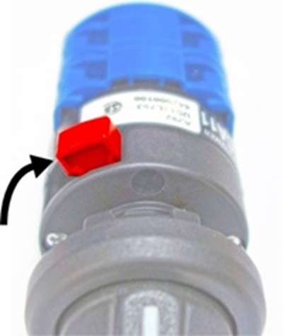

    • 3 相モデル: ノブをオン (I) の位置にします。電源スイッチノブのシャフトにスイッチアセンブリを押し付けます。赤いラッチが図に示されるように、「ロック (LOCK)」の位置になるようにします。アセンブリでカチッと音がしてしっかりと固定されるまで押し込みます。電源スイッチノブの画像。
