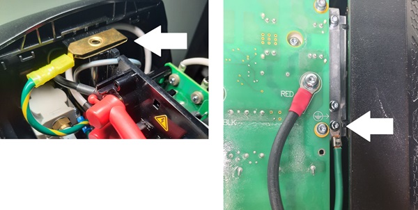

アースへの取り付け
トラブルシューティング手順を実行する前に、プラズマ電源が正しく接地されていることを確認してください。
  • マルチメーターを接地する必要があるすべてのトラブルシューティング テストでは、背面パネルの上部近くにある接地クリップ、またはヒートシンクの接地ネジのいずれかを使用します。
    この画像は、システムを接地するために使用できるプラズマ電源装置内の 2 つの場所を示しています。
