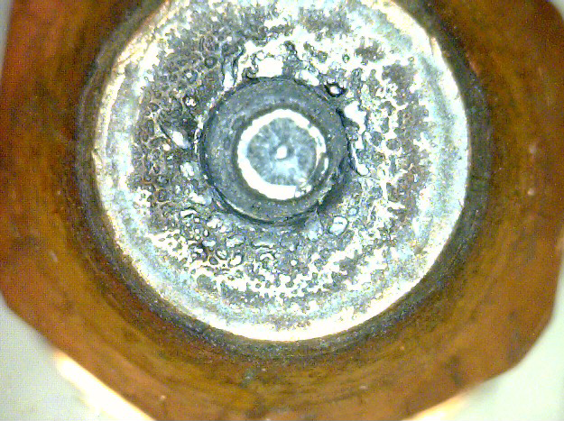

  • 示されたように、電極のくぼみの直径がハフニウムよりも大きくなったら 、電極とノズルを交換します。通常のくぼみがハフニウムを超えて広がっている使用済み電極。

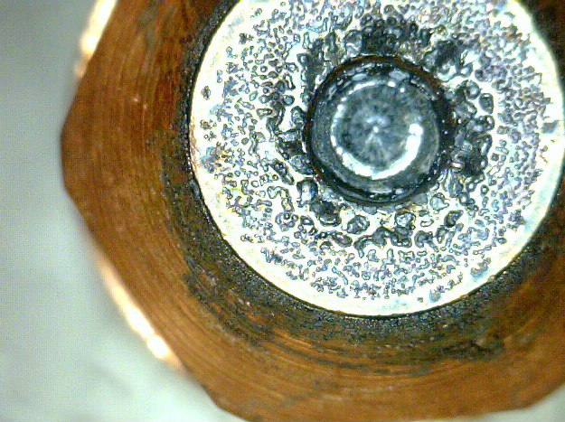

  • 非対称でギザギザのくぼみや、表面が粗い電極面が確認された場合は 、電極とノズルを交換してください。常に電極とノズルを同時に交換してください。非対称のくぼみがある使用済み電極。
