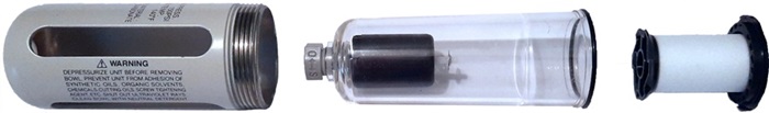

    이미지는 분해된 공기 필터 볼을 보여줍니다.

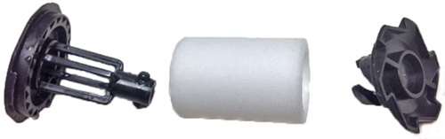

    이미지는 두 플라스틱 피팅에서 제거된 공기 필터를 보여줍니다.
  6. 플라스틱 피팅에 새 공기 필터 요소를 넣습니다.
    플라스틱 피팅이 서로 잠길 때까지 약 1/4 정도 회전합니다.
    이미지는 플라스틱 피팅으로 둘러싸인 새 공기 필터를 보여줍니다.

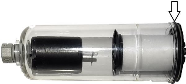

  9. 필터 볼 위쪽에 O 링을 높습니다.
    O 링 설명이 있는 공기 필터 볼.
  10. 공기 필터 볼 내부에 필터 요소를 넣습니다.
    딸깍하는 소리가 들리도록 상단 플라스틱 피팅을 아래로 누릅니다.
