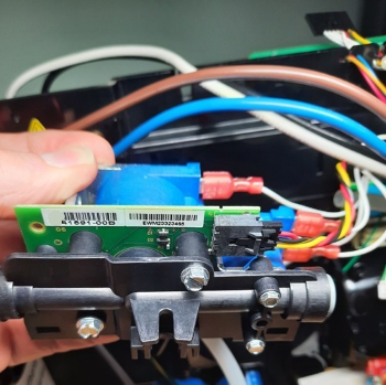

  4. 솔레노이드 밸브 어셈블리 아래에서 위로 눌러서 중앙 패널에서 분리합니다.
    플라스틱 하우징을 눌러 밸브를 분리합니다. 밸브 어셈블리 PCB를 누르지 마십시오.
    이미지는 설명이 있는 회로 기판을 보여줍니다.
