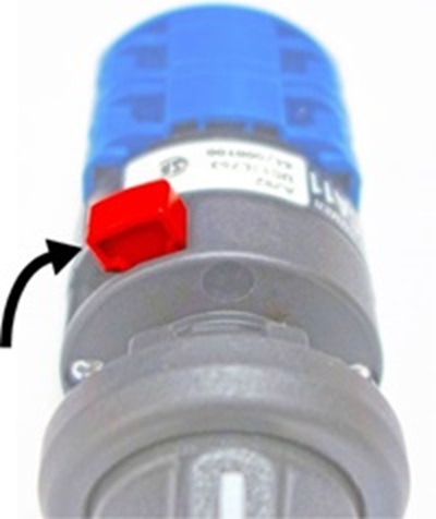

    • 3상 모델: 손잡이를 O N(I) (켜짐) 위치로 설정합니다. 스위치 어셈블리를 전원 스위치 손잡이의 샤프트에 눌러 넣습니다. 빨간색 래치는 그림과 같이 'LOCK (잠금)' 위치에 있어야 합니다. 어셈블리가 딸깍 소리를 내며 제자리에 단단히 고정될 때까지 누릅니다.전원 스위치 손잡이 이미지.
