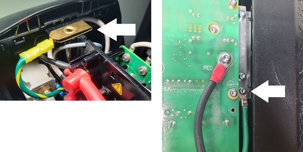

접지 부착
문제 해결 절차를 실행하기 전에, 플라즈마 전원 공급장치가 올바르게 접지되어 있는지 확인하세요.
  • 모든 문제 해결 테스트에서는 멀티미터를 접지에 연결해야 하며, 이 경우 후면 패널 상단 근처의 접지 클립이나 열발사판의 접지 나사를 사용하세요.
    이 이미지는 플라즈마 전원 공급장치 내부에 시스템을 접지에 부착하는 데 사용할 수 있는 두 위치를 보여줍니다.
