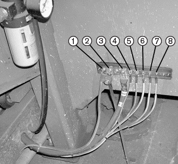

그림 1. 절단 테이블 접지 버스에 연결된 플라즈마 절단 시스템 구성요소
1 갠트리 접지 버스
2 접지 로드
3 플라즈마 절단 시스템 워크(+) 케이블
4 가스 연결 콘솔
5 CNC 인클로저
6 토치 홀더
7 플라즈마 절단 시스템 섀시
8 TorchConnect 콘솔
냉각 장치(해당하는 경우, 표시되지 않음)

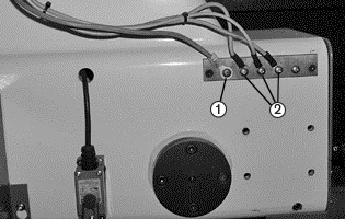

다음 그림은 갠트리 접지 버스의 예입니다. 모터 가까운 곳에, 볼트로 갠트리에 고정되어 있습니다. 갠트리에 장착된 구성요소의 모든 개별 접지 케이블은 버스에 연결됩니다. 그리고 무거운 단일 케이블이 갠트리 접지 버스를 테이블 접지 버스에 연결합니다.
그림 2. 갠트리 접지 버스 예시
갠트리 접지 버스 예시
1 절단 테이블 접지 버스에 연결된 케이블
2 갠트리의 구성요소의 접지 케이블
