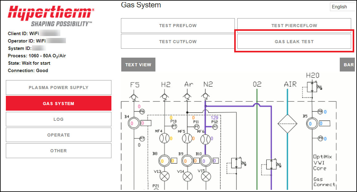

XPR 웹 인터페이스의 가스 누설 테스트
XPR 웹 인터페이스에서 가스 누설 테스트를 선택하면:
  1. 가스 누설 테스트 버튼이 빨간색으로 강조 표시되어 버튼이 활성화되었고 테스트가 시작되었음을 나타냅니다.
  2. 활성화된 밸브는 색상 강조를 통해 구별됩니다.
  3. 라인 A, 라인 B, 쉴드에 표시된 가스는 작업 ID에 따라 다릅니다. 라인 A(검은색) 및 라인 B(노란색)에 대해 가스 누설 테스트를 수행할 수 있으나 쉴드 가스 라인(파란색)에 대해서는 그렇지 않습니다.
  4. 가스는 동일한 버튼을 선택하거나 테스트를 중단하는 다른 버튼을 선택할 때까지 흐릅니다.
그림 1. XPR 웹 인터페이스의 가스 누설 테스트
이 이미지는 예시 웹 인터페이스 화면의 가스 누설 테스트 버튼을 보여줍니다.
