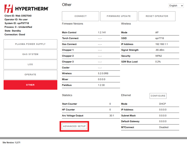

  2. Przejdź do ekranu Other (Inne).
    Na tej ilustracji przedstawiono przykładowy ekran Other z czerwonym polem wokół opcji Advanced Setup.
  3. Wybierz ADVANCED SETUP (ZAAWANSOWANA KONFIGURACJA), aby uzyskać dostęp do menu Arc Voltage Output Configuration (Konfiguracja napięcia wyjściowego łuku).
