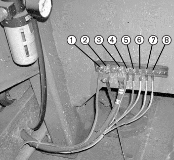

Na poniższej ilustracji pokazano przykład listwy uziemiającej portalu. Jest zamocowana do portalu, blisko silnika. Poszczególne przewody uziemiające z komponentów zamontowanych na portalu biegną do listwy. Pojedynczy kabel o dużym przekroju łączy listwę uziemiającą portalu z listwą uziemiającą stołu.
Rysunek 2. Przykład magistrali uziemiającej portalu
Przykład prawidłowego szyny uziemiającej portalu.
1 Kabel łączący z listwą uziemiającą na stole cięcia
2 Przewody uziemiające od komponentów na portalu
