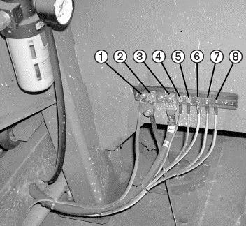

Figura 1. Componentes do sistema de corte a plasma conectados à barra de distribuição de aterramento da mesa de corte
1 Barra de distribuição de aterramento da mesa de corte do tipo pórtico
2 Eletrodo de aterramento
3 Cabo de trabalho do sistema de corte a plasma (+)
4 Console de conexão de gás
5 CNC compartimento
6 Suporte da tocha
7 Chassi do sistema de corte a plasma
8 TorchConnect console
Refrigerador, se aplicável (não mostrado)

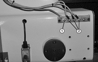

A imagem a seguir mostra um exemplo de uma barra de aterramento da mesa de corte do tipo pórtico. Ela foi parafusada à mesa de corte do tipo pórtico, próximo ao motor. Todos os cabos de aterramento individuais dos componentes montados no pórtico se conectam à barra de distribuição. Um único cabo pesado conecta a barra de distribuição de aterramento do pórtico à barra de distribuição de aterramento da mesa.
Figura 2. Exemplo de tipo pórtico da barra de distribuição de aterramento
Exemplo de pórtico da barra de distribuição de aterramento
1 Cabo para a barra de aterramento na mesa de corte
2 Cabos de aterramento dos componentes da mesa de corte do tipo pórtico
