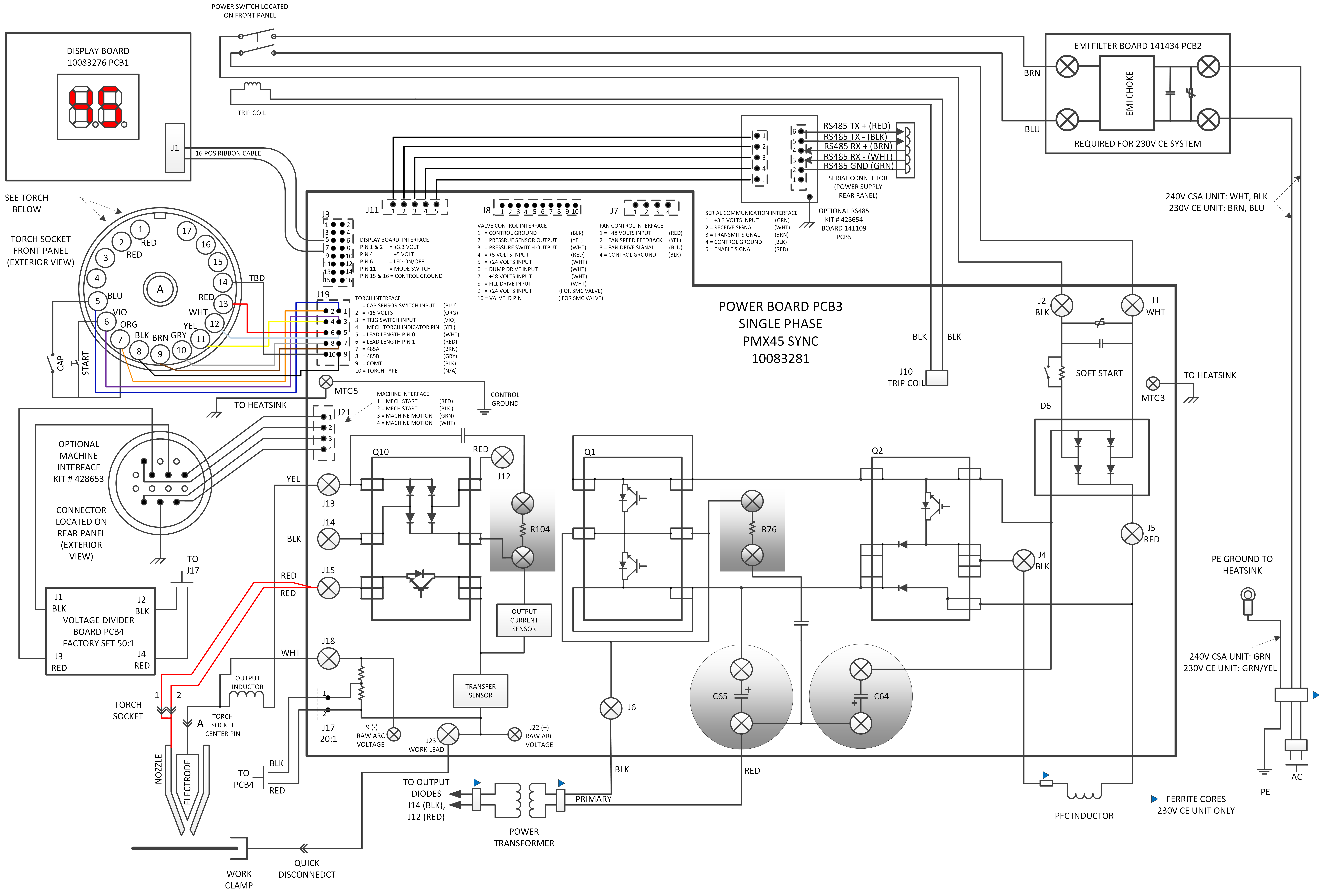

Схемы системы
Powermax45 SYNC®
Схема — однофазные модели 200 В–240 В

Схемы системы
Схемы системы
Powermax45 SYNC®
