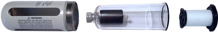

Демонтируйте корпус воздушного фильтра, откручивая винты металлического ограждения, пока оно не открепится от узла воздушного фильтра в источнике тока системы плазменной резки.
- Отсоедините корпус воздушного фильтра от металлического ограждения.

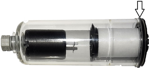

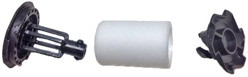

Аккуратно извлеките фильтровальный элемент из корпуса фильтра.
Соблюдайте осторожность, чтобы не повредить уплотнительное кольцо в верхней части корпуса.
Поверните пластиковые фитинги примерно на 1/4 оборота до их разъединения.
Отложите фитинги в сторону.
Установите новый фильтровальный элемент в пластиковые фитинги.
Скрепите пластиковые фитинги, повернув их приблизительно на 1/4 оборота.
Очистите корпус воздушного фильтра, вытерев с него масло, грязь и другие загрязнители.
Прим.:
Желтый осадок на корпусе фильтра свидетельствует о том, что в линию подачи газа попадает масло.
- Осмотрите уплотнительное кольцо и замените его в случае обнаружения в нем трещин или иных повреждений.
Поместите уплотнительное кольцо на верхнюю часть корпуса фильтра.
Вставьте фильтровальный элемент в корпус воздушного фильтра.
Нажмите на верхний пластиковый фитинг до щелчка.
- Расположите корпус воздушного фильтра в металлическом кожухе.
Установите корпус воздушного фильтра обратно на свое место, вкрутив металлический кожух в узел воздушного фильтра, который находится внутри источника тока системы плазменной резки.
