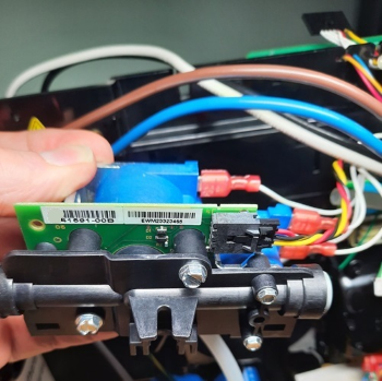

  3. Отсоедините разъем электромагнитного клапана от разъема J8 на плате питания.
    Достаньте провода из сквозного прохода на центральной панели и из пластмассового зажима.
  4. Для того, чтобы снять электромагнитный клапан с центральной панели, нажмите вверх снизу на клапан.
    Нажмите на пластмассовый корпус, чтобы снять клапан. Не нажимайте на плату клапана в сборе.
    На изображении показана печатная плата с выносками.
