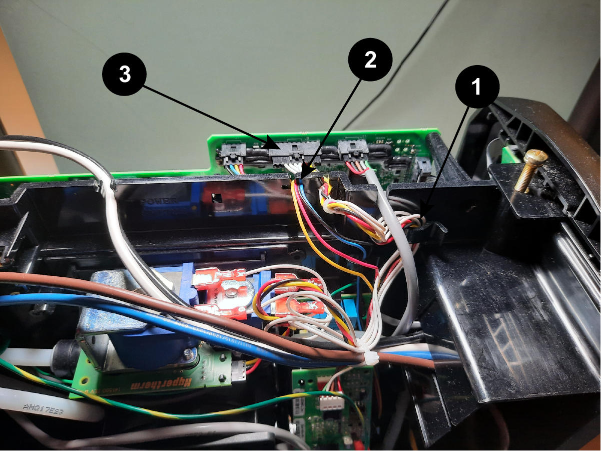

    На изображении показаны угловые выступы блока электромагнитного клапана.
  2. Вставьте верхние угловые выступы в пазы в центральной панели, после чего поверните нижнюю часть узла клапана по направлению вниз, пока она не встанет на место с щелчком.
  3. Проведите провода за пластмассовый зажим и через сквозное отверстие в центральной панели.
  4. Вставьте соединитель электромагнитного клапана в разъему J8 на Печатная плата (PCB) питания.
    На изображении показана правильная прокладка проводов для электромагнитного клапана.
    1 Пластмассовый зажим
    2 Сквозное отверстие для проводов
    3 Разъем J8 электромагнитного клапана
  5. Убедитесь в надежности соединений проводов на клапане.
    Длина провода должна обеспечивать легкую прокладку к PCB питания без натяжения.
