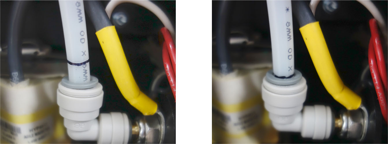

  1. Нажатием соедините конец фитинга на 90° с меньшим диаметром с латунным фитингом резака на передней панели.
  2. Нажатием насадите один конец более короткого шланга подачи газа к фитингу 90°.
    Вставьте шланг достаточно далеко, чтобы отмеченная линия доходила до разъема, как показано.
    На изображении показано глубину, на которую требуется насадить шланг для соединения.
  3. Нажатием подсоедините другой конец короткого шланга подачи газа к узлу электромагнитного клапана.
    Вставьте шланг достаточно глубоко, чтобы отмеченная линия доходила до разъема.
  4. Вставьте шланг подачи газа в пластмассовые направляющие рамы делителя.
  5. Нажатием насадите один конец более длинного или свернутого в петлю шланга подачи газа на узел электромагнитного клапана.
  6. Сверните шланг подачи газа в петлю (если необходимо) и нажатием подсоедините другой конец к узлу воздушного фильтра.
    Вставьте шланг достаточно глубоко, чтобы отмеченная линия доходила до разъема. Нижняя часть петли должна лечь на пластмассовую полку слева от вентилятора.
  7. Убедитесь в том, что петля шланга подачи газа не перекручена.
