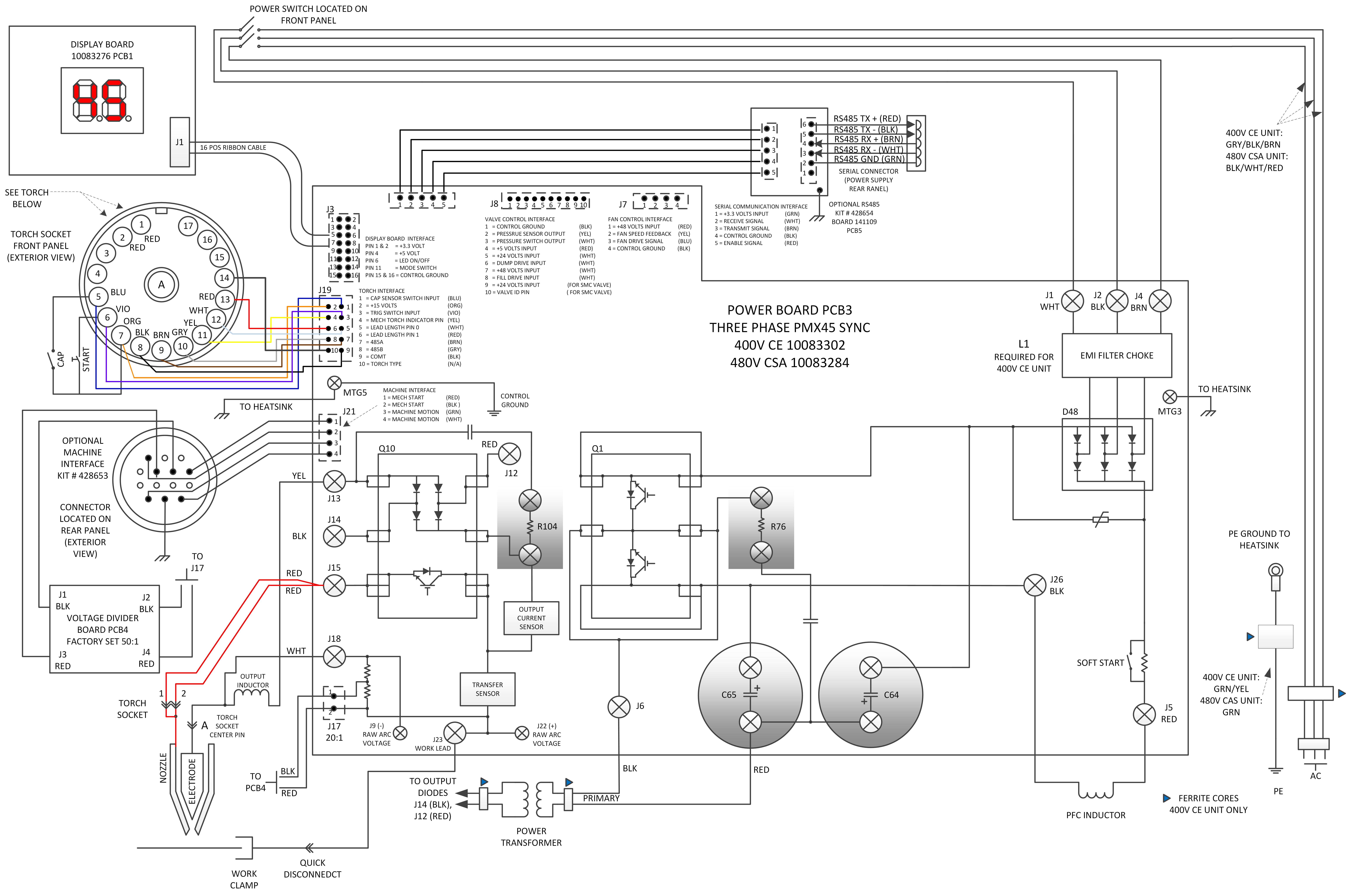

Powermax45 SYNC®
Схема — показаны трехфазные модели 400 В CE/CCC и 480 В CSA
Временная диаграмма для зажигания резака
Powermax45 SYNC
