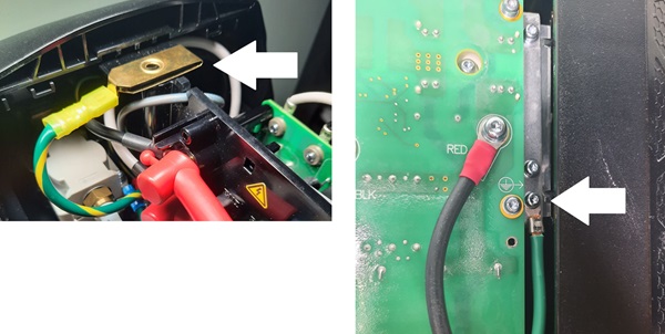

Подключение к заземлению
Перед выполнением процедур по поиску и устранению неисправностей убедитесь, что источник тока системы плазменной резки правильно заземлен.
  • Используйте либо зажим заземления в верхней части задней панели, либо винт заземления на теплоотводе для всех проверок по устранению неисправностей, в которых необходимо соединять вывод мультиметра з заземлением.
    На изображении показаны два места внутри источника тока системы плазменной резки, которые можно использовать для подсоединения системы к заземлению.
