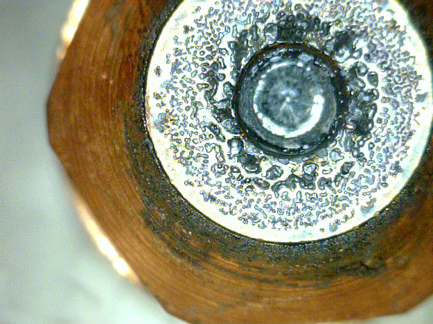

  • Elektrot çukur çapı gösterildiği gibi hafniyumun ötesine uzanıyorsa, elektrodu ve nozulu değiştirin.Hafniyumun ötesine uzanan normal çukurlu kullanılmış elektrot.
  • Simetrik olmayan, pürüzlü kenarlı bir çukur ve pürüzlü yüzeyli bir elektrot yüzü görürseniz, elektrodu ve nozulu değiştirin. Nozulu her zaman elektrotla aynı anda değiştirin.Simetrik olmayan çukurlu kullanılmış elektrot.
