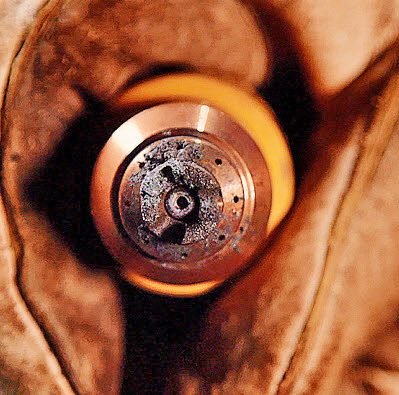

  • Entfernen Sie sorgfältig geschmolzenes Metall, das sich in den Kronen von Schneideinsätzen mit Oberflächenkontakt angesammelt hat.
    Das unerwünschte Material darf nicht in die Düse oder den Schutzschild geschoben werden.
    Dieses Bild zeigt einen Einsatz mit Ablagerungen darauf.
  • Entfernen Sie sorgfältig geschmolzenes Metall aus Löchern im Schutzschild, die den Luftstrom behindern könnten.
