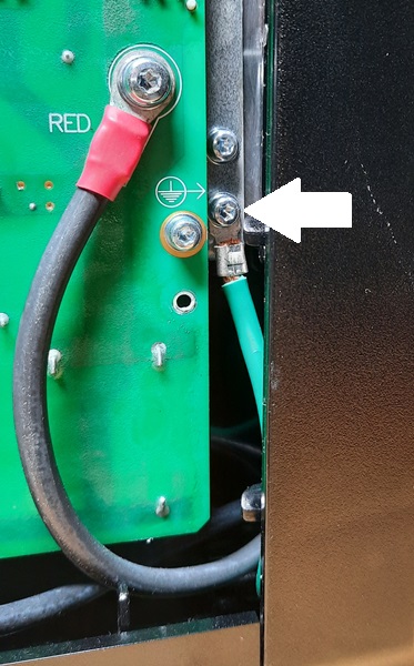

  5. Messen Sie den Widerstand der einzelnen Eingangsleitungen gegen Erde, um zu überprüfen, dass er als Unterbrechung angezeigt wird.
    • Bei allen Modellen muss der Widerstand zwischen Eingang und Erde >20 Megaohm (MΩ) betragen.
    • Bei getrennter Stromversorgung und mit auf AUS (OFF) (O) gestelltem Netzschalter müssen alle Stromkreise als Unterbrechung angezeigt werden.
    • Die angezeigten elektrischen Werte sind ±25 %. Dieser Wertebereich soll jedoch lediglich zur Orientierung dienen. Widerstandswerte können je nach der Art des Multimeters und der Polarität, die zur Messung der Werte verwendet wurden, stark variieren.
    Das Bild zeigt , wo der Schutzleiter-Anschluss zu finden ist.
