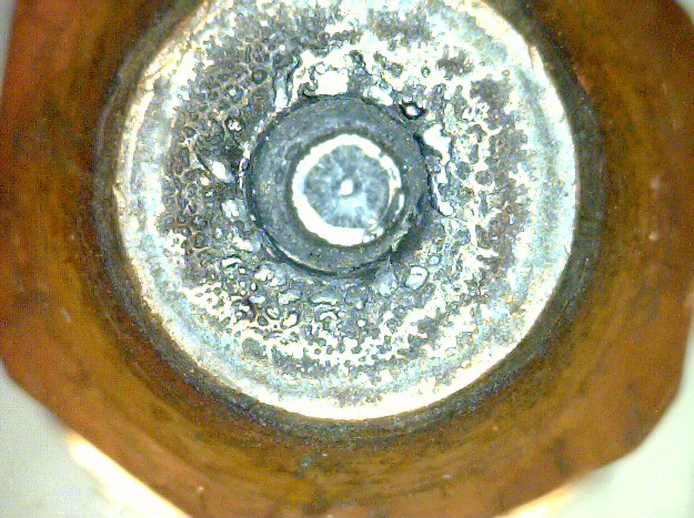

  • Wenn der Durchmesser des Einbrands an der Elektrode größer ist als das Hafnium wie gezeigt, ersetzen Sie Elektrode und Düse.Gebrauchte Elektrode mit normalem Lochfraß über Hafnium hinaus.

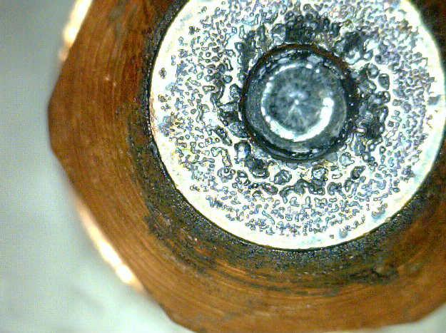

  • Wenn Sie einen asymmetrischen Einbrand mit ungleichmäßigem Rand und eine raue Oberfläche an der Vorderseite der Elektrode feststellen, ersetzen Sie Elektrode und Düse. Düse immer gleichzeitig mit der Elektrode ersetzen.Gebrauchte Elektrode mit asymmetrischem Lochfraß.
