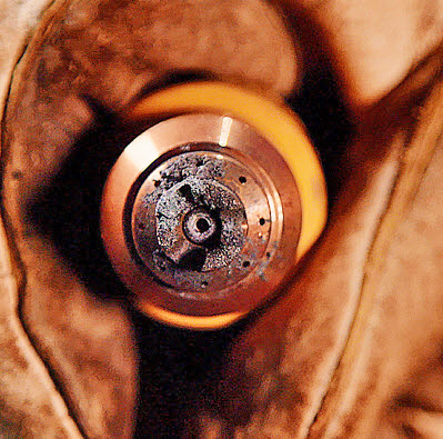

  • Quite con cuidado el metal derretido que se acumula en los extremos almenados de los cartuchos de corte con arrastre.
    No empuje el material no deseado hacia el interior de la boquilla o el escudo frontal.
    Esta imagen muestra un cartucho con acumulación.
