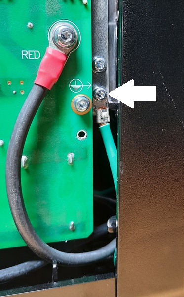

  5. Mida la resistencia desde los cables de entrada a tierra para asegurarse de que se lea como abierta.
    • En todos los modelos, asegúrese de que la resistencia desde la entrada a tierra sea de >20 megaohmios (MΩ).
    • Con la energía eléctrica desconectada y el interruptor de energía puesto en apagado (OFF) (O), asegúrese de que todos los circuitos se lean como abiertos.
    • Los valores eléctricos especificados son el ±25%. No obstante, este rango se da solo como referencia. Los valores de resistencia pueden variar ampliamente en dependencia del tipo de multímetro y la polaridad usados para medir.
    La imagen muestra dónde encontrar la conexión a tierra.
