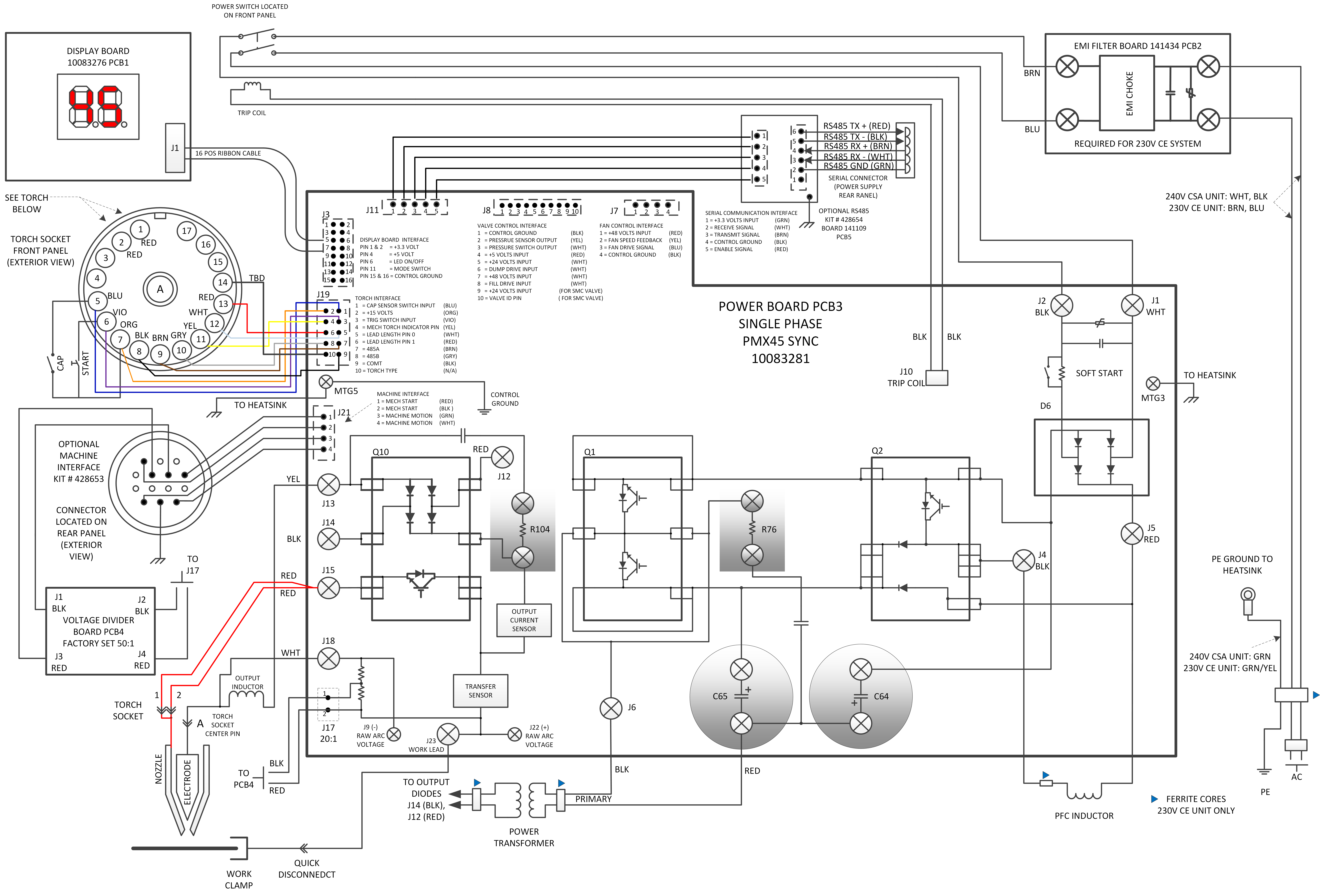

Schémas des systèmes
Schéma de câblage du
Powermax45 SYNC®
— modèles monophasés 200 V à 240 V
Powermax45 SYNC®
