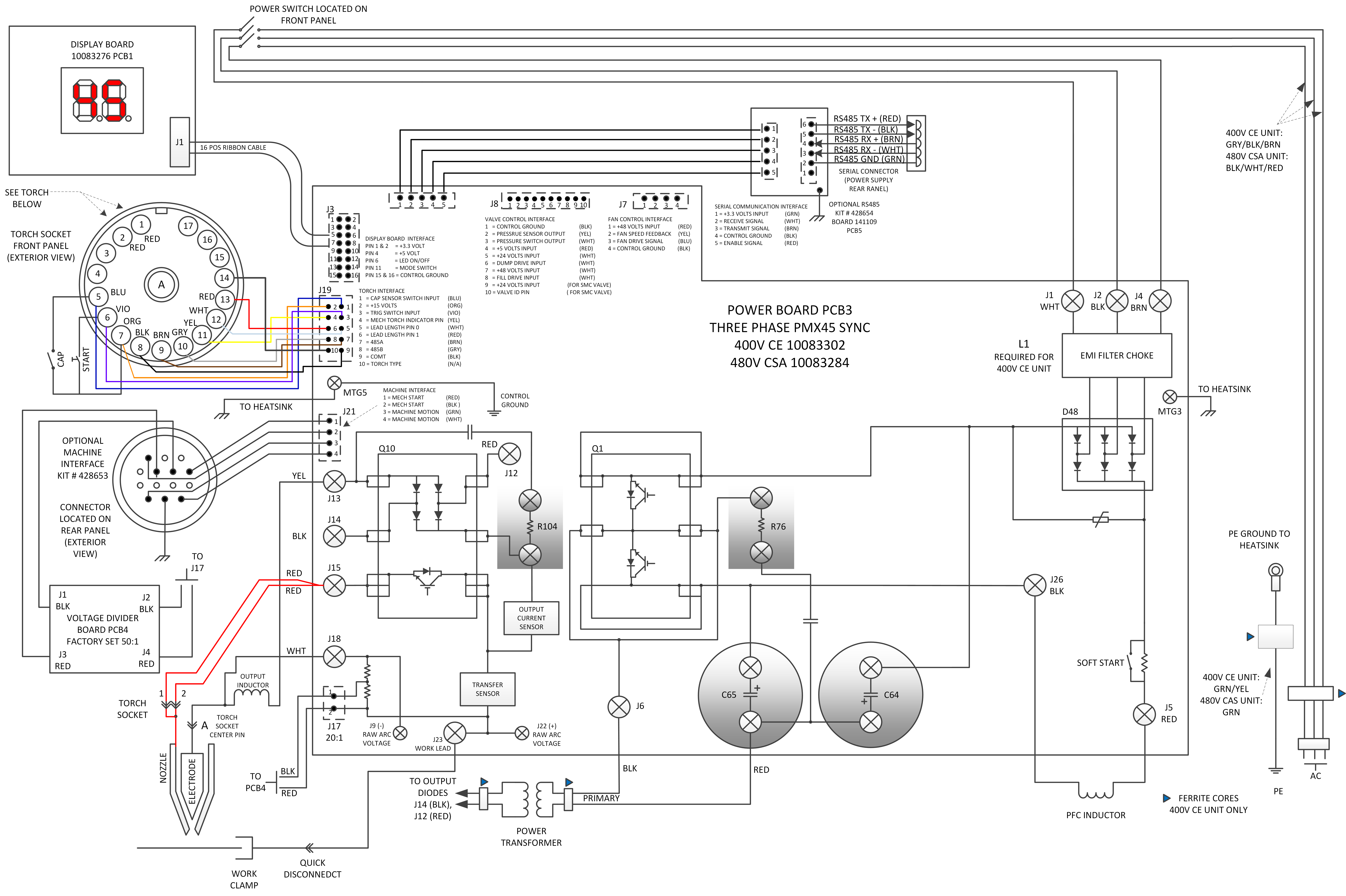

Schéma de câblage du
Powermax45 SYNC®
– modèles triphasés de 400 V CE/CCC et 480 V CSA illustrés
Powermax45 SYNC
