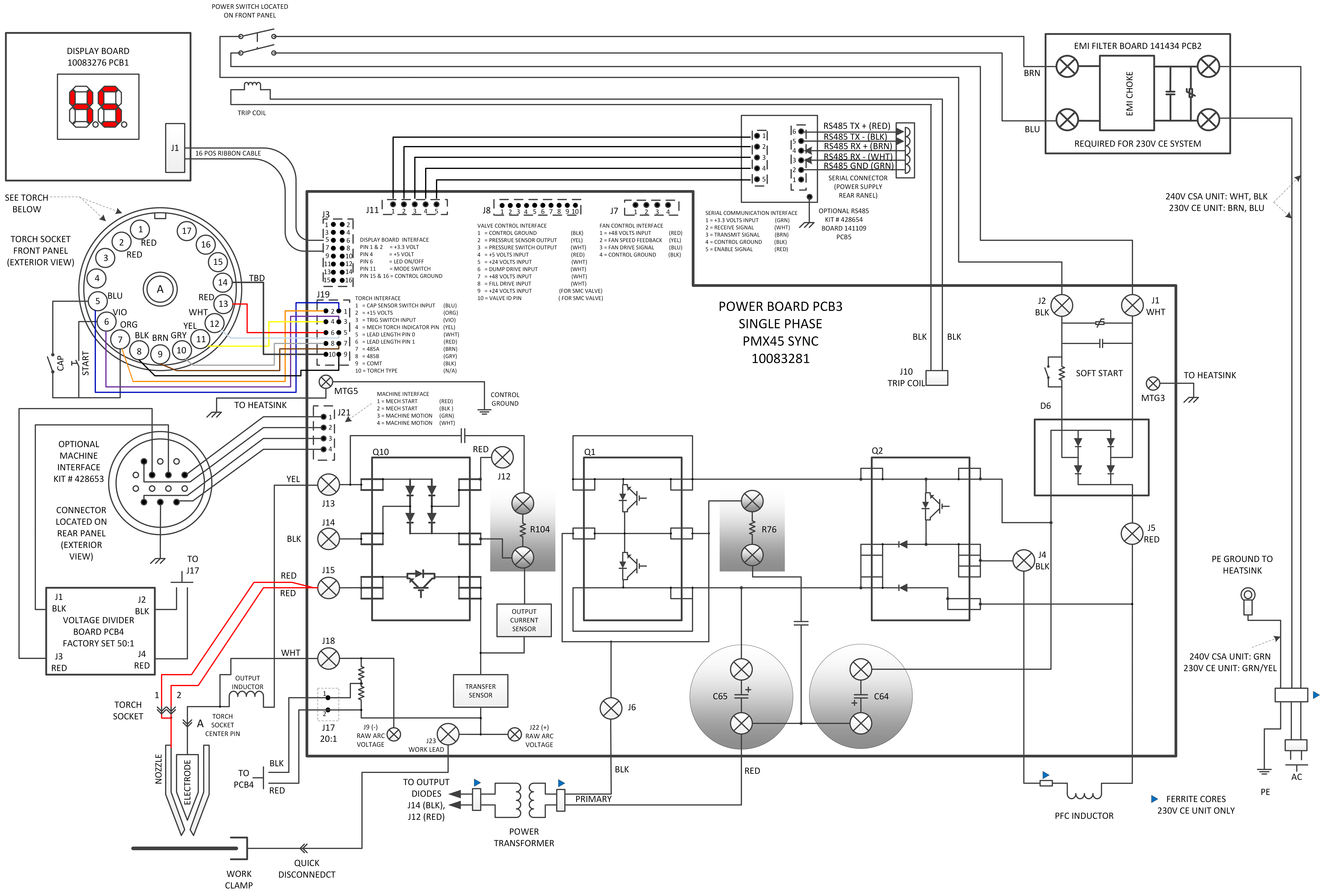

Powermax45 SYNC
schema - Modelli 200 V - 240 V monofase
